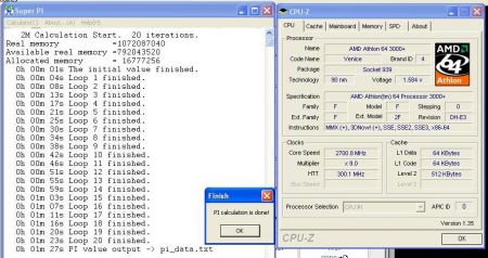

    E pa baš me počelo zabavljati maltretiranje mojega proca… Zadnji uspjeh je punih 2,7 GHz uostalom evo vam pa gledajte…. Super Pi je izvrtio do kraja, ali armija mi se smrzla…. dakle trebalo bi mu još sokića bio je na svega 1,58V…
    BTW. Auspuh test je pokazao 45-46 FPS-ova…. dok na rock stable 2,4GHz iznosi 3 FPS-a manje… recept za FPSove je jednostavan, svakih 100 MHZ-a je jedan fpsić…. Ide mi memorija na živce, na 2,25 GHz uredno radi na 225MHz ((2,5-3-3-7), ali čim dignem proc iznad počne se žaliti i unestabiliziravati strojčić…. čut će me još ona slijedećih dana.. (a i 2-2-2-9 joj ne gine)
    #9010
    Koliko ja znam Super PI sluzi da vidis temperaturu proca pod opterecenjem, probaj malo Prime, ako njega prodje, i armija ce bit stabilna… isprobano
    #9011
    Super Pi 32M je čisto solidno uvjeravanje u stabilnost proca za vrijeme maltretiranja…. tek kad prođe 32M test ide Prime na par sati koji je siguran dokaz stabilnosti…. Doduše, priča se po forumima o 24 sata ali mene to me ne interesira… ako izdrži par sati meni je super…

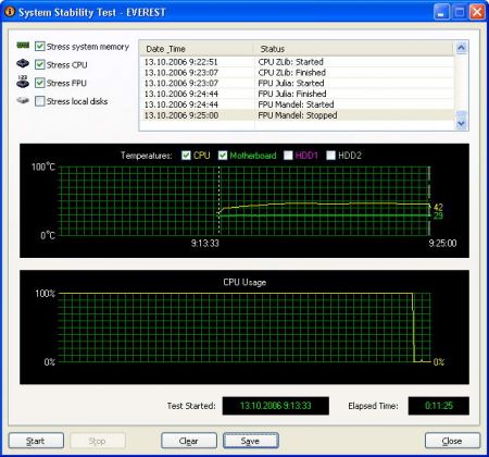

    #9012
    Ecola…. nakon 17 sati Primea mislim da se može zaključiti da je sistem stabilan…
    A643000+@2,4GHz [3800+] 8×300@1,52V
    #9013

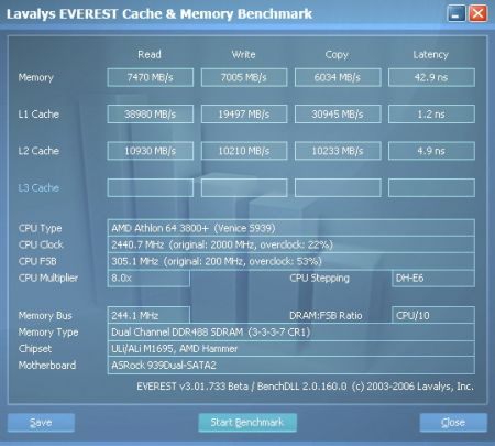

    H.T.Get
    Ako ne prodje SuperPI, lagani restart…pa mijenjaj.
    Sto se tice prime-a, blizu je, ali isto nije pravi pokazatelj..
    Npr, na 270×10 prodje noc prime-a (10-ak sati), super pi, a onda mi u radu kihne Firefox ili Corel, critical u AA se zna desiti..
    Ne radi mi mnozitelj 7 i 6 :(, pa ne mogu probati veci HT (max do kuda je dosao u windowse je 345×8).
    Na mnozitelju 8 radi sve stabilno na 305 i 1T, mema na 333.

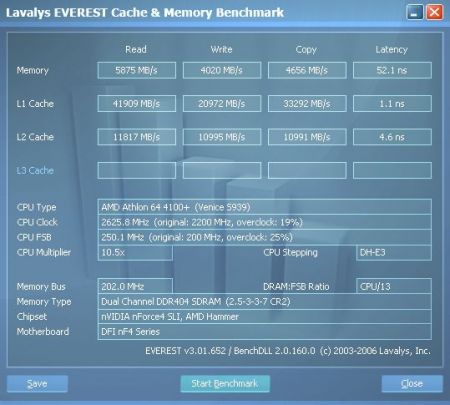

    u Everestu:
    citanje: 7486
    pisanje: 7006
    kopiranje: 6121
    latencija: 42.8
    Ajd cisto usporedbe radi stavi rezultate iz Everesta..

    koja verzija everesta
    #9015
    H.T.Get
    Ultimate edition 2006 3.01.701 beta
    #9016
    H.T.Get
    evo skinuo zadnju verziju..
    #9017
    ja sam skinuo nekakvu beta trial verziju i ne kužim kako da dođem do ovako šmeksatičnog prozorčića za izvještaj
    #9018
    Alati -> cache & memory Benchmarks

    nForce grije ko pecnica, ne brini. Eventualno stavi drugi (veci) hladnjak gore.
    Vidim da ti memorija radi u single channel modu, ali mi svejedno cudno da su ti rezultati tako “niski”. Na kolko ti je memorijski dijelitelj? (133/266/333/400)?
    Ja sam se malo poigrao jutros i evo sto sam dobio da radi stabilno za sada.. obrati paznju na motherboard temp (s pasivnim hladnjakom) 🙂
